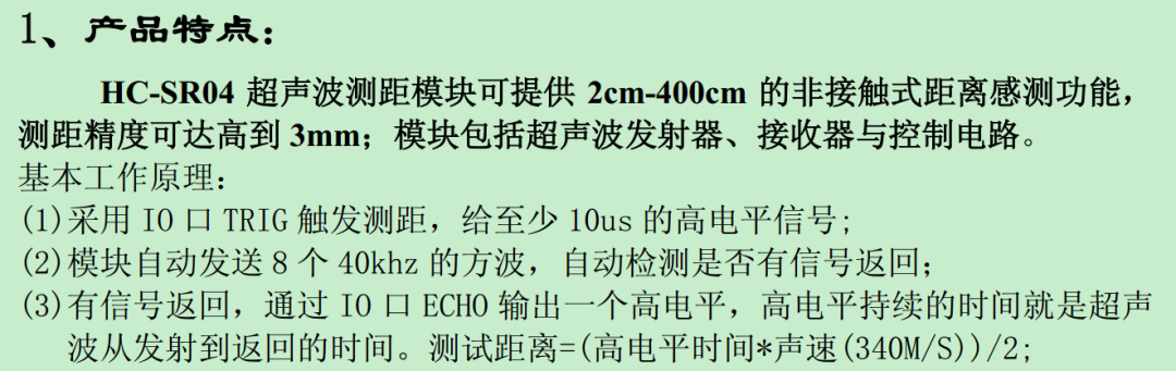

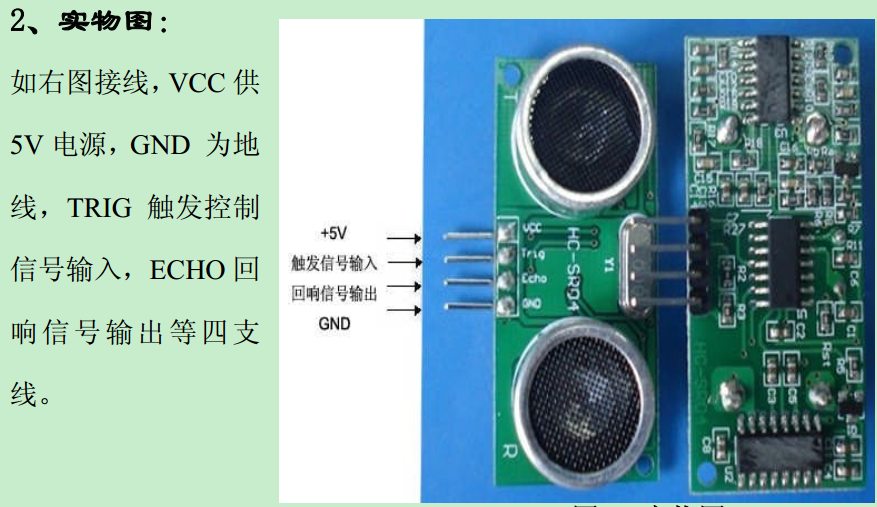

一、模块参数

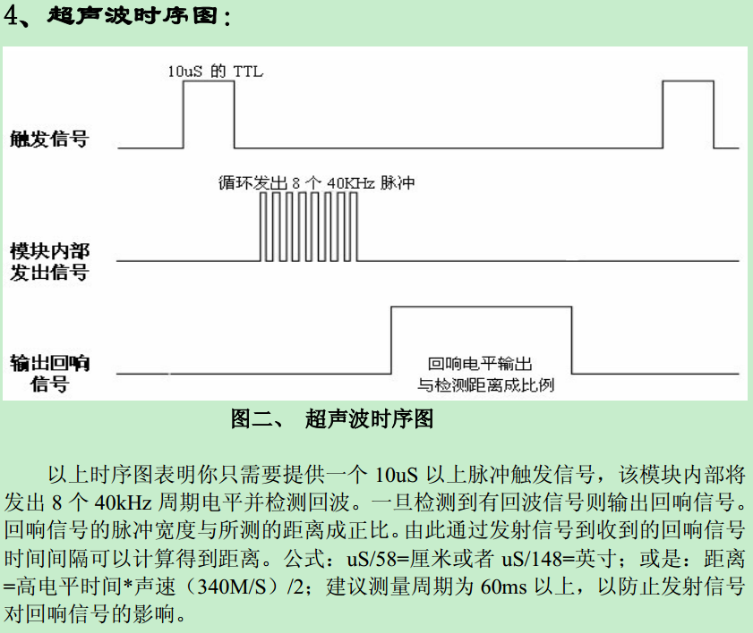

二、时序图
三、参数分析
由于模块测量距离为2cm-400cm,那么检测回来的高电平时间最大为23ms。
1、为了更稳定一点,我们取30ms,作为我驱动这个模块的周期;
2、在30ms的前10us我们将trig拉高,作为模块的启动信号,10us后的时间保持为低
3、在启动信号之后,我们就等待Echo引脚电平拉高,当检测到高电平时,我们启动计数
4、根据这个计数值,我们计算出实际的距离 340*T/2

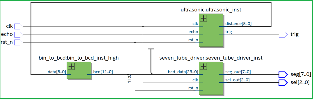

四、模块设计
代码分为3个大的模块,超声波测距模块、二进制转BCD模块、数码管驱动模块

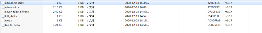

五、代码实现
代码下载看文章开头下载链接。
